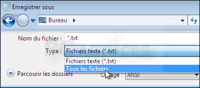

  4. Placez le fichier sur le bureau. Déroulez la liste Type et sélectionnez l'option Tous les fichiers.
  5. Nommez le fichier corbeille.reg puis cliquez sur le bouton Enregistrer.

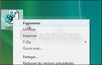

  6. Fermez le bloc-notes. Cliquez avec le bouton droit de la souris sur le fichier corbeille.reg que vous venez de créer et choisissez la commande Fusionner du menu qui apparaît.

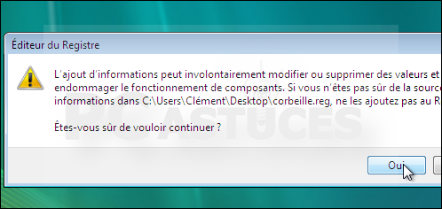

  7. Confirmez l'ajout en cliquant sur le bouton Oui.
